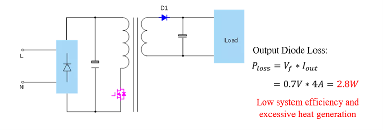

图2为常用的反激拓扑,假定系统输出规格为5V 4A,那么流过副边二极管的平均电流是4A。假设二极管的导通压降是0.7V,在二极管上形成的导通损耗是2.8W,发热严重。系统在这种情况下长期工作,会严重影响可靠性和用户使用体验。
图2: 常用反激拓扑,发热严重

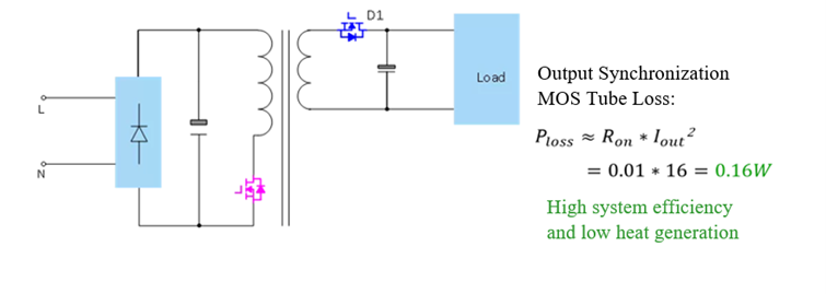

遇到这种问题,如果用MOS管代替副边输出二极管,当副边续流的时候把副边MOS管打开,使其工作在同步整流模式。由于MOS的导通阻抗很小,续流过程中发热量就很小。以导通阻抗10mΩ的MOS为例,当输出电流4A时,MOS导通损耗仅为0.16W。发热量被大大降低。
图3: 用MOS管替代,显著降低发热
